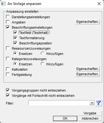

Über die Vorgangsvorlage können Sie jedoch die Beschriftungen aller Vorgänge anpassen, die zu dieser Vorgangsvorlage zugeordnet sind.
Deshalb ist es wichtig mit Vorgangsvorlagen zu arbeiten.
Dazu die Beschriftung in der Vorgangsvorlage ändern (neue textgrösse /Position erfassen, dann im Register "Vorgangsvorlage" den Button "Zugeodnete Vorgänge anpassen" wählen.
Im nachfolgenden Dialog dann auswählen, welche Eigenschaften von der Vorgangsvorlage auf die zugeordneten Vorgänge übertragen werden sollen. In diesem Fall die Beschriftungen.
