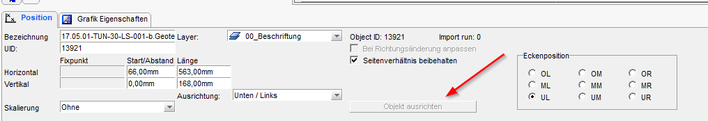

    Hallo zusammen,
    ich möchte eine Grafik als JPG einfügen und ensprechend an der Wegskala ausrichten.
    Es gibt den Befehl "Objekt ausrichten" bei dem ich in einem Youtube Video gesehen habe, dass der Befehl genau das macht.
    Leider ist der Button bei mir nicht aktiv. Wie kann ich den aktivieren?
    Vielen Dank für eure Hilfe!

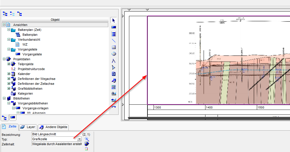

    Hallo Ralph,
    Danke für deine Antwort.
    Meinst du, dass diese Zelle als Typ "Wegzelle" formatiert sein muss?
    Bei mir ist es aktuell als Typ "Grafikzelle" formatiert. Wenn ich das jetzt ändere, dann kann ich das Bild nicht mehr einfügen.
    Könntest du mir deine Idee kurz erklären?
    vielen lieben Dank
    Sandra

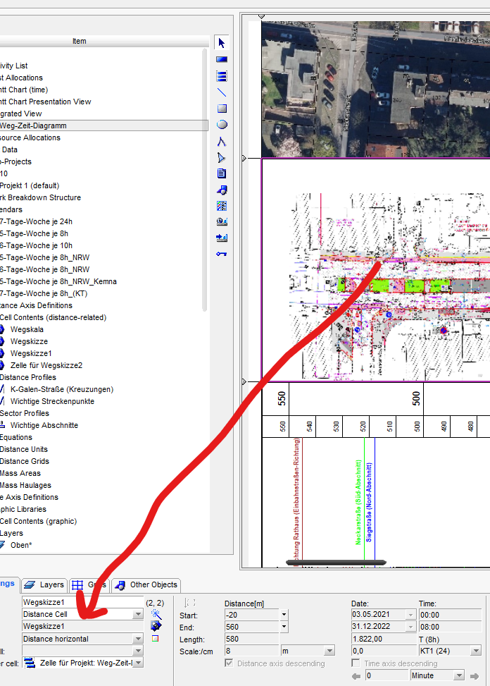

    habe nachgesehen (siehe screenshot) udn bei meinen skalierten jpgs sind die Zellen "distance cells".
    Meiner Einschätzung ist das notwendig, da Grafikzellen dieser Bezug fehlt.
    Meine Idee kurzgefasst:
    Neue Zelle erzeugen
    / als distance cell formatieren
    und dann jpg importieren und referenzieren...
    BG
    Ralph
