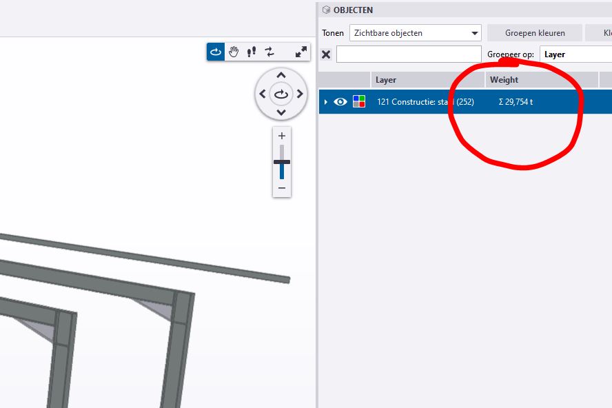

    bonjour
    Peut-on avoir le poids total d'un modèle sur trimble connect.
    Car actuellement il est possible d'avoir les poids par objets et assemblages ,
    ce qui oblige à tout additionner .
    merci cordialement
    thierry bruzac

    Bonjour Thierry,
    Pour le moment, les informations que l'on peut obtenir sont sur les pièces ou les assemblages. Très prochainement, vous aurez la possibilité de trier l'information notamment pour connaitre le poids total du projet.

    Bonjour Thierry et Alex,
    C'est déjà possible, voir image ci-joint...
