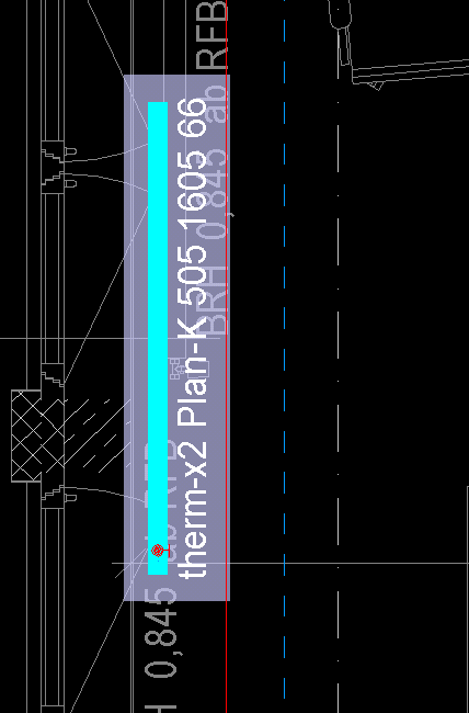

Alle Heizkörper sind gesetzt und die Hauptleitung ist auch eingezeichnet. Könnte ich die Heizkörper sich automatisch an das Heiznetz anbinden lassen?

Aber Sie können mit der Funktion "Autoanschluss" im Menü Netz die Heizkörper automatisch anbinden lassen.
Es empfiehlt sich aber vorher die Leitungen und Heizkörper zu markieren da ansonsten alles in der Zeichnung versucht wird anzubinden.
