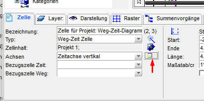

Guten Morgen allerseits!
Besteht die Möglichkeit, bei den einzelnen 3 Weg-Zeit-Zellen (verschiedene Weg-Skalierung, identisches Zeitraster) die bei PDF-Erstellung sichtbaren Randlinien zu formatieren (auf Strichstärke 0,0 beispielsweise) zu setzen oder komplett per Klick auszuschalten?

Im Register "Zelle" kann man für jede Zelle die Randlinieneinstellungen ändern:

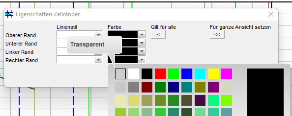

Ich würde hier keine Änderung an dem Linienstil vornehmen, weil nachträglich nicht mehr auf "Ohne" zurückgesetzt werden kann.
Allerdings würde ich für die betreffenden Linien die Farbe "Transparent" setzen:
