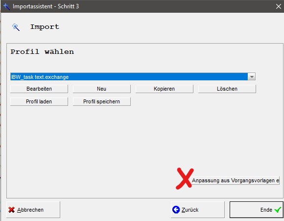

Hallo Simeon,
ohne alle Details zu kennen, würde ich mit der TXT-Import-Export-Funktion arbeiten.

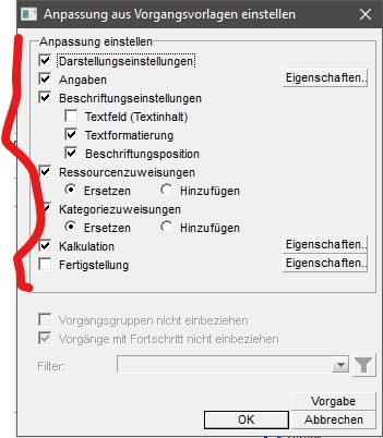

Die "Formatierung" geht ja "verloren" über die Zuweisung der Vorgänge, oder?
Dies lässt sich allerdings beim Import der Daten ja "übersteuern" (siehe Anhang).
So viel als erster Tipp, können uns gern noch weiter austauschen.
