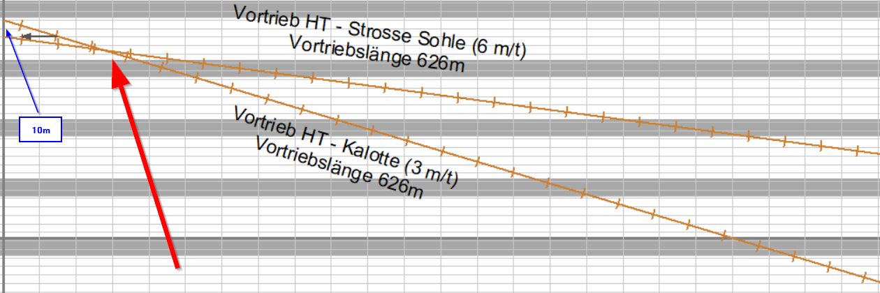

Hallo,
ich möchte ein WZ Diagramm für einen bergmännsichen Tunnelbau machen.
Dabei habe ich einen Kalottenvortrieb und mit mindestens 10m dahinter einen Strossen/Sohlvortrieb. Der Kalottenvortrieb ist langsamer als der Strossen/Sohlvortrieb, daher überholt der Vorgang in meinem WZ den Kalottenvortrieb.
Kann man in Tilos einstellen, dass er eine Unterbrechung im Strossen/Sohlvortrieb macht? Oder muss ich das manuell als jeweils einzelne vorgänge eingeben?
Geht das irgendwie automatisiert mit der Bedingung des minimalen Abstandes von 10m?
Vielen lieben Dank!
