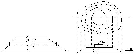

Metoden er basert på horisontale hjelpesnitt lagt horisontalt gjennom den masse som skal beregnes. På grunnlag av hjelpesnittene beregnes det en gjennomsnittsflate midt mellom disse, og denne gjennomsnittsflaten gjelder for beregning for hele høyden.

De horisontale snitt legges som regel gjennom kotene, og ekvidistansen blir lik høyden - avstanden- (h) mellom snittene. Horisontalsnittmetoden egner seg for beregning av flateinngrep, hauger, øyer o.l. Beregningen bygger på den samme formel som for vertikalsnittmetoden, med de muligheter for feil som finnes i denne.” (Gabrielsen, E., Terrengforming, s. 81-82, 1972).
Formel for beregning av volum
Det utføres beregning av volum etter 2 formler når du kjører denne funksjonen. Du får alltid vist resultatet av begge beregningesmetodene.

Hvordan definere arealer
Funksjonen lar deg peke ut ny og gammel kote som hører sammen, og finner da arealet mellom disse.
Ny og gammel kote som danner et areal må ligge i samme høyde. Hvis de ikke gjør det vil arealet mellom dem bli beregnet feil og du vil få ut feil volum. Har du problemer med å få dannet arealet mellom kotene, må du passe på at gammel og ny kote treffer hverandre og eventuelt “breake” den gamle kotelinjen der den ny koten starter/slutter.
Når du skal masseberegne med denne metoden må du beregne skjæring for seg selv og fylling for seg selv.
