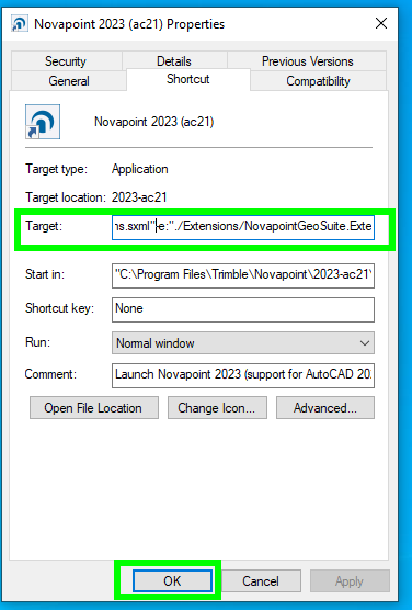

To get the Geosuite menu we need to add an extension where Novapoint is started.
Close first Novapoint/Quadri. Right-click the icon on the desktop and select Properties.
Under Goal/Target adding at the end:
-e:"./Extensions/NovapointGeoSuite.Extensions.sxml
See also the picture below for reference:

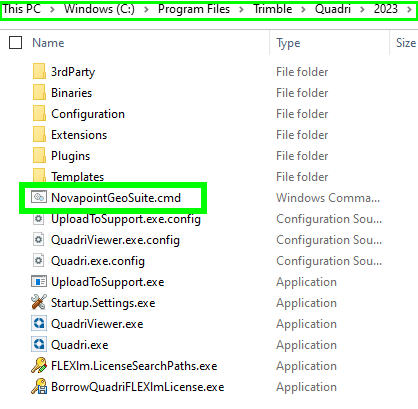

You can also load the Geosuite menu by clicking the NovapointGeosuite.cmd file in the installation folder.
For å få med GeoSuite-menyen må vi legge til litt i hvordan Novapoint startes.
Lukk først Novapoint. Høyreklikk på ikonet på skrivebordet og velg Egenskaper/Properties.
Under Mål/Target legger man til på slutten:
Se också bilden 1 oven för referens:
Man kan också ladda Geosuite menyen genom att clicka NovapointGeosuite.cmd i installationsmappen.
Se också bilden 2 ovan för referens:
