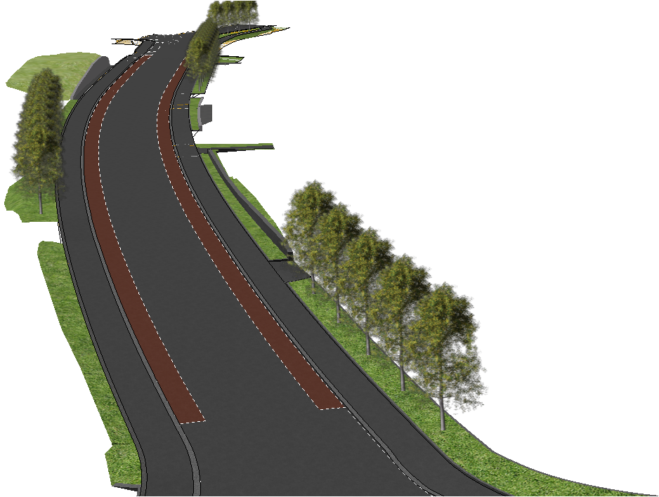

Første bildet viser utgangspunktet vårt på en vegmodell som har definert flate 1.3 og -1.3.

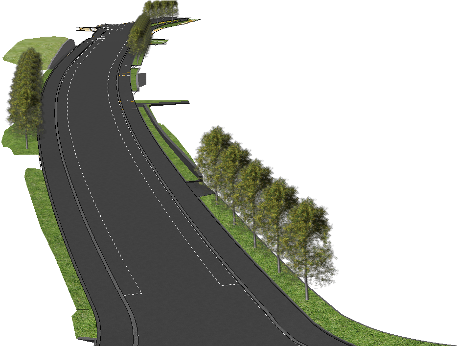

Andre bildet viser hvordan vi vil at resultatet skal bli, der vi har endret teksturen til flate 1.3 og -1.3.

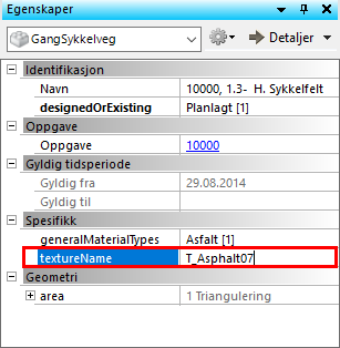

Vi merker flatene, og endrer teksturen direkte i Egenskaper, til feks T_Asphalt07.

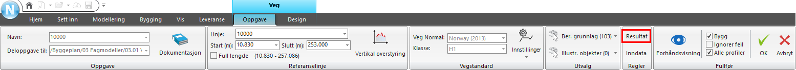

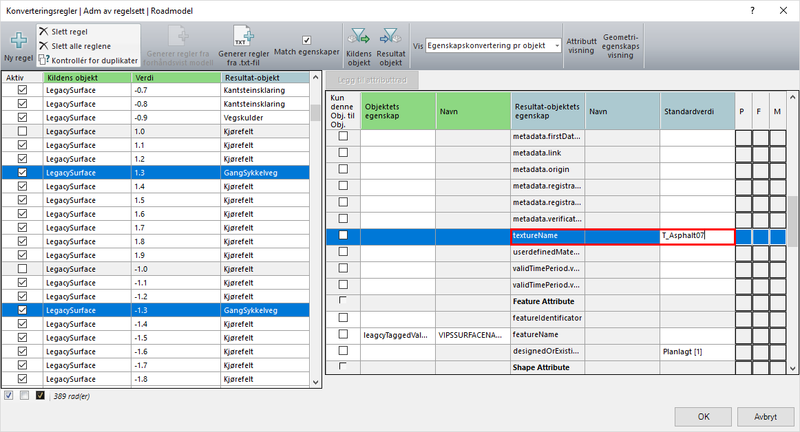

Rediger vegmodellen, og trykk på Resultat.
Velg Egenskapskonvertering pr objekt. Endre textureName til feks T_Asphalt07 for flate 1.3 og -1.3. Trykk OK, og bygg vegmodellen.
