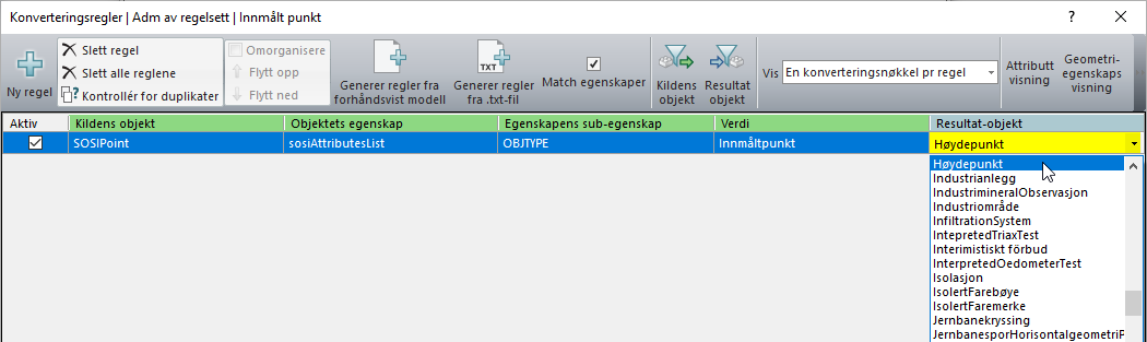

I fila for dette eksempelet er alle punkene definert som ..OBJTYPE Innmåltpunkt, så da blir det bare én linje listet opp. Velg så hvilket resultat-objekt dette skal bli i Novapoint.
Trykk inne i det tomme feltet for Resultat-objekt, og velg et tilgjengelig resultat-objekt. Listen viser alle objekter som har støtte for punktgeometri. Dette følger forøvrig en standardisert objektkatalog, slik at man må velge en av disse, og ikke finne på egne.
Nå kan importen fullføres, men da gjøres importen uten noen andre egenskaper enn geometrien, og da valgte resultat-objekt. Om man vil ta inn egenskaper, se neste punkt. Hvis ikke, Trykk OK i dialogen og fullfør importen.

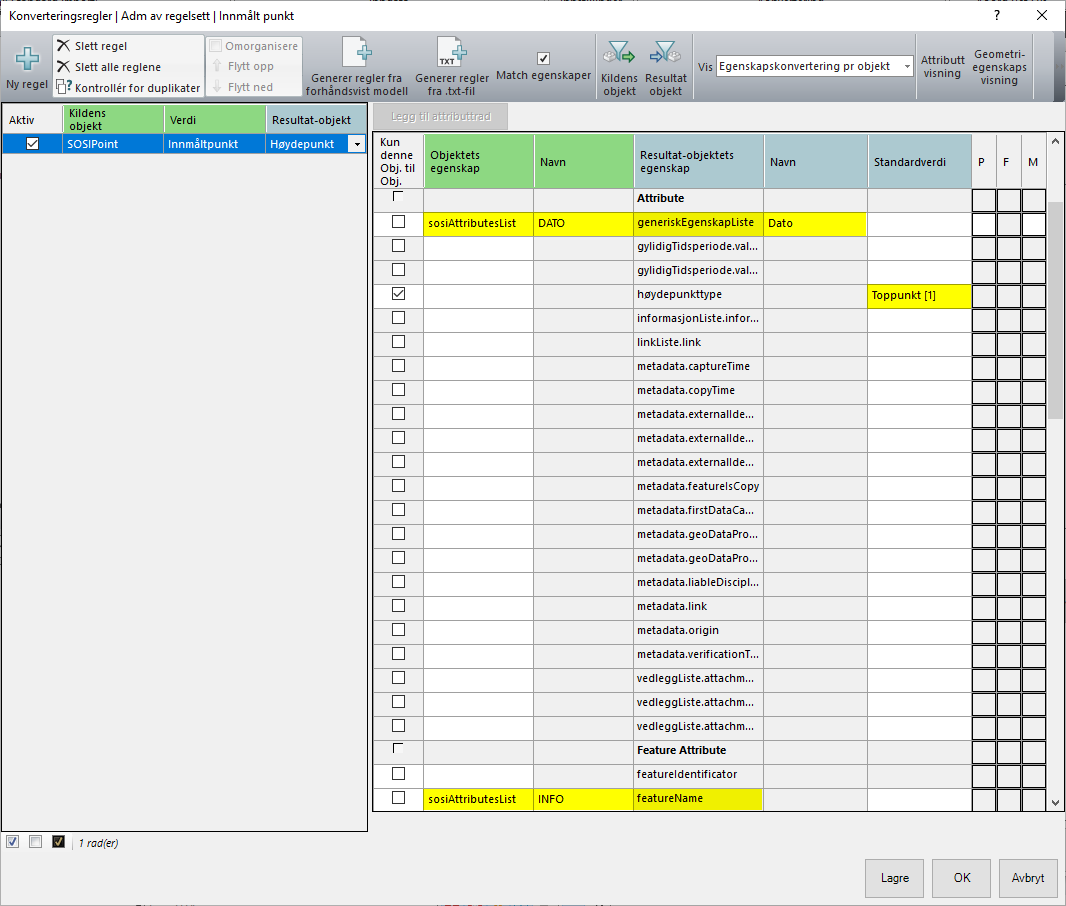

Velg Egenskapskonvertering pr objekt:
Her ser man en liste over alle de egenskapene som objektet Høydepunkt har.
I dette eksempelet er det valgt å lese inn SOSI-attributten DATO inn på en generisk egenskap, som er kalt “Dato”. Vil man ta den inn på en av de andre egenskapene, så gjør man det. Men Generisk egenskap brukes for å skape egne egenskaper som i utgangpunktet ikke finnes i listen her.
For egenskapen høydepunkttype, er det satt på en standardverdi, det vil si at alle punktene fra denne importen vil ha denne verdien.
SOSI-attributten INFO velges å sette på featureName (som er egenskapen “Navn” i norsk versjon).
Trykk nå ok, og fullfør importen med konverteringsreglen som ble laget.

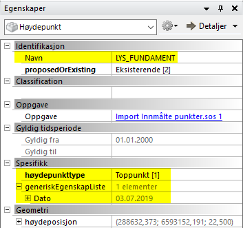

Trykkes nå på en av punktene man har importert i Novapoint, kan vi se egenskapene i Egenskaper-vinduet. Dette kan sammenlignes med bilde 1 øverst på denne siden:
