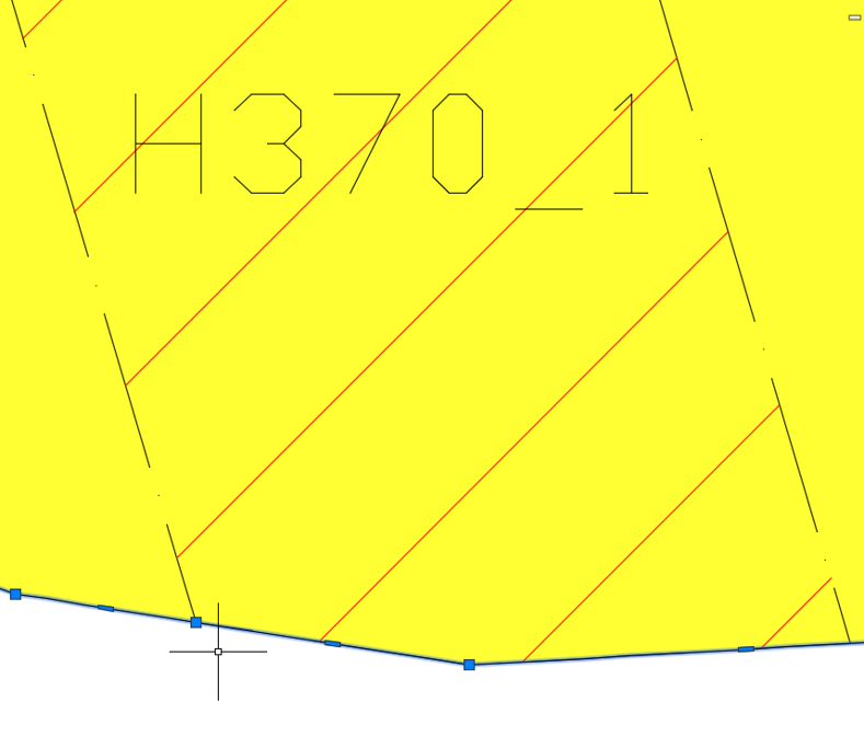

Alle linjer i ytterkant av planen skal ha sammenfallende knekkpunkter. Det betyr at dersom en faregrense delvis deler geometri med en formålsgrense, så skal formålsgrensen også ha knekkpunkt der faregrensen har det.

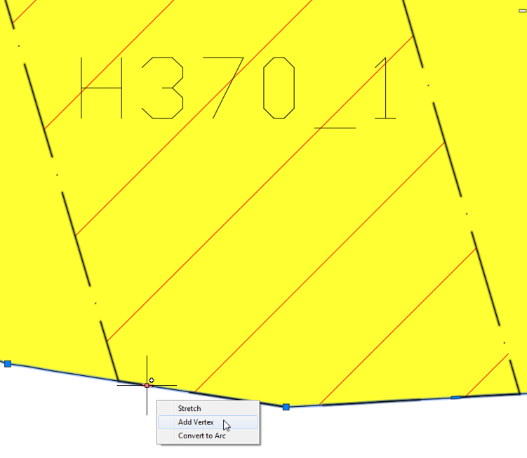

Metode 1: Manuelt
Marker formålsgrensen, og hold trådkorset over midtpunktet mellom to knekkpunker. Trykk på Add Vertex, og snap til endepunktet til der faregrensen går ut til ytterkant av planen.
