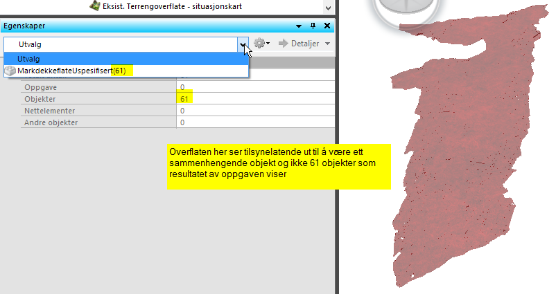

Når du har importert en fil med TIN-struktur bør du sjekke antall resultatobjekter:
Resultatet i dette eksemplet viser 61 resultatobjekt, men når en velger vis i 3D, så ser det tilsynelatende ut at det bør være ett sammenhengende objekt. Derfor er det potensielt 60 objekter som er feil og unødvendige, og at det ene objektet som dekker området sannsynligvis også inneholder feil:

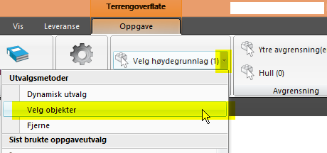

For å rette opp feilen, må en triangulere på nytt. Opprett en ny Terrengoverflate-oppgave. Som inndata velger du kun den (eller de) flaten(e) som er store og dekker området. Enkleste måten å gjøre utvalget på er å vise hele Import-oppgaven i 3D og så velge Velg objekter og selektere den/de i vinduet:

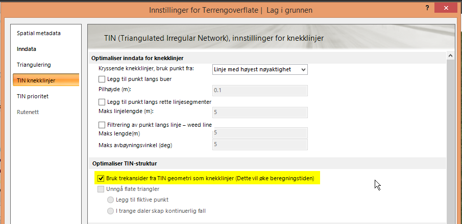

Under TIN knekklinjer – velg Bruk trekantsider fra TIN geometri som knekklinjer
Det sørger for at TIN-strukturen beholdes

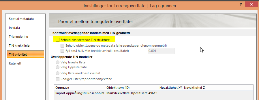

Under TIN prioritet, fravelg Behold eksisterende TIN struktur:
Den eksisterende TIN strukturen inneholder i dette tilfelle feil og det er disse feilene vi ønsker å rette opp i, derfor fravelger en å beholde eksisterende TIN struktur.
