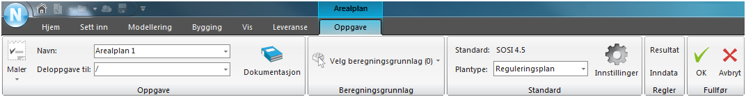

Oppstart av ny arealplan
Ved standard oppstart av ny arealplan trenger man kun å velge riktig plantype (står som standard til Reguleringsplan), samt gå inn i innstillinger.

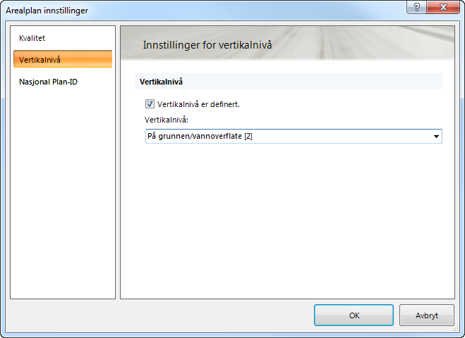

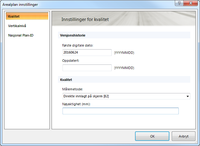

I innstillinger kan man eventuelt endre kvalitet og vertikalnivå.

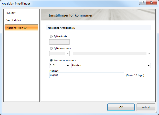

Det man imidlertid MÅ gjøre, er å sette på kommunenummer og Plan ID. Disse feltene skal ikke stå tomme, da dette skaper feil i planen. Dersom man eventuelt ikke har en Plan ID ennå, kan man f.eks. sette den til “Ukjent”, og endre denne senere.
Fullfør med OK for å opprette arealplan-oppgaven.

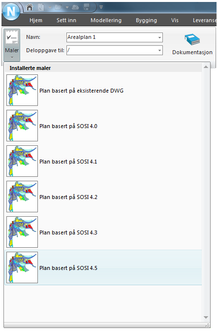

Plan basert på eksisterende DWG

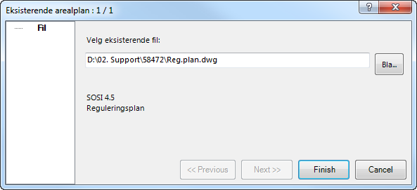

Dersom man ønsker å ta inn en eksisterende arealplan, enten om den er laget i et annet prosjekt, eller om den kommer fra Novapoint 18, kan man opprette fra eksisterende DWG.
Man trykker på Maler helt til venstre i ribbon-menyen, og velger Plan basert på eksisterende DWG.
(Forøvrig kan man i maler starte en plan basert på en eldre versjon av SOSI enn 4.5).
Bla deg frem til filen du skal lese inn og trykk Finish. Husk å gå inn i innstillingene, og kontrollere kommunenummer og plan ID.

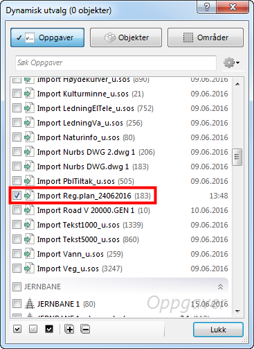

Om du skal opprette en arealplan basert på SOSI-fil, forutsetter det at du på forhånd har importert en SOSI-fil. Denne må være importert med konverteringsregel “Plan SOSI 4.5”.
Trykk til Velg beregningsgrunnlag.
Velg innlest SOSI-fil.
