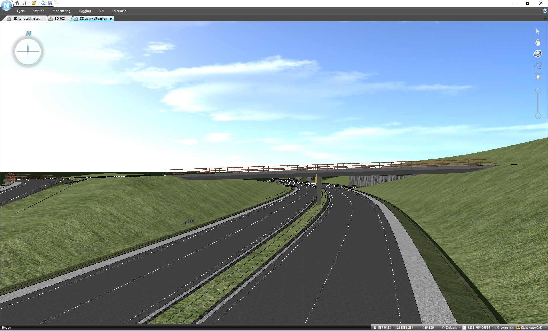

Ved å slå av verktøypanelene under Vis-fanen, for så å dobbelt-klikke på en ribbon-fane (der musepekeren er plassert i bildet under) vil ribbon-menyen bli skjult. På den måten får du tilnærmet en fullskjerm 3D-visning.
