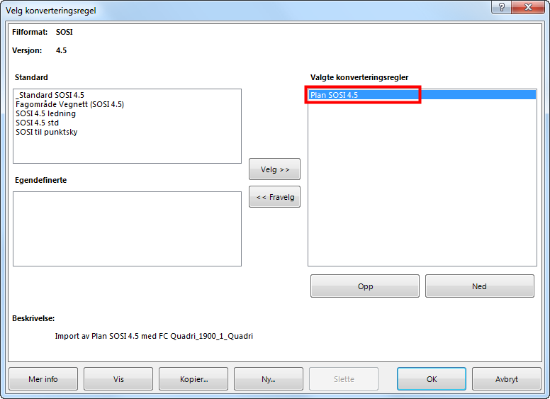

Start med å lese inn aktuell SOSI-fil inn i Quadrimodellen. Her skal ikke standard konverteringsregelen brukes. Bruk “Plan SOSI 4.5” (evt 4.5.2 for nyere), slik bildet under viser.

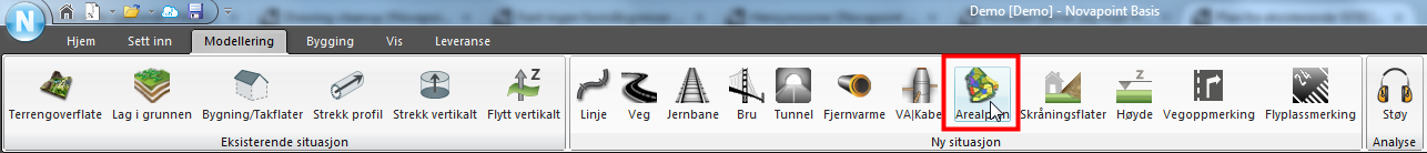

Start nå opp en arealplanoppgave.

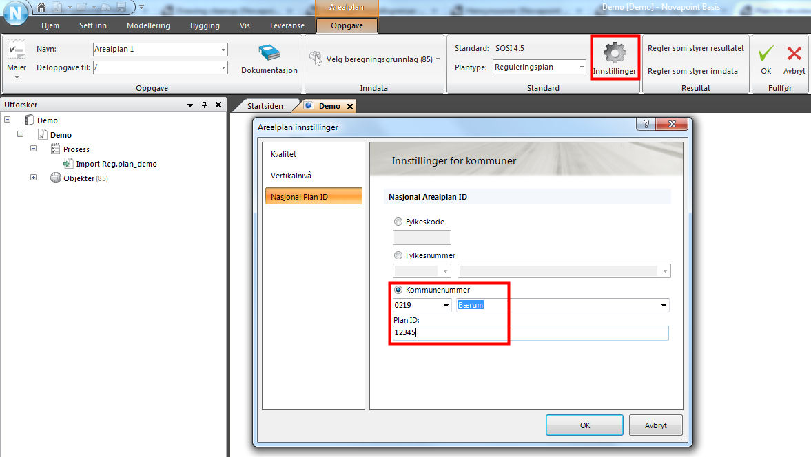

Velg beregningsgrunnlag, og velg den importerte SOSI-filen.
Gå på innstillinger, fyll ut kommunenummer og Plan ID, og avslutt med OK.

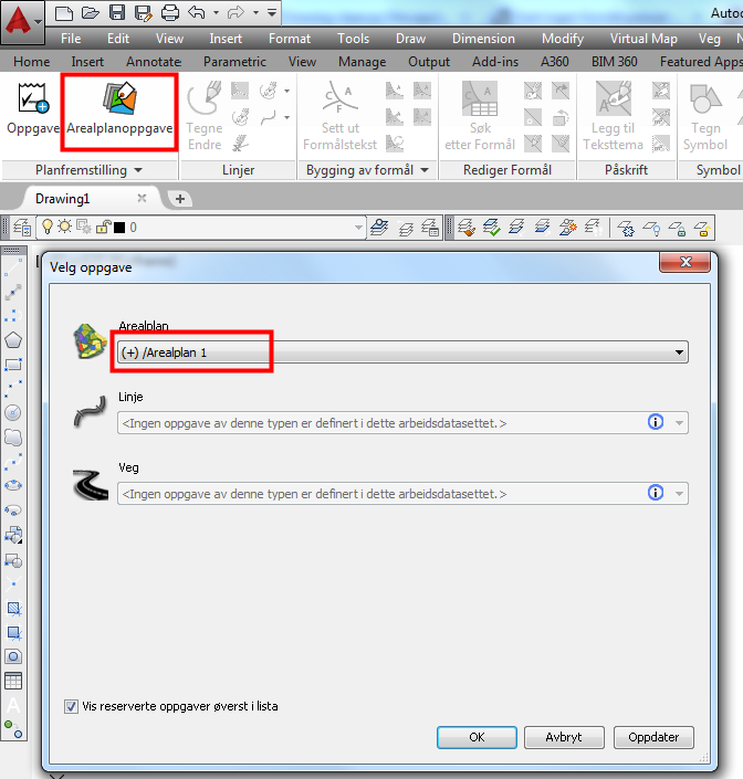

Gå til AutoCAD og ribbon for arealplan. Pek på Arealplanoppgave, og velg aktuell arealplanoppgave.
Pek på Import, og velg aktuell arealplanoppgave.

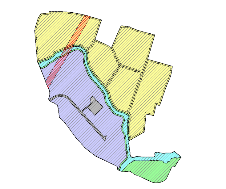

Planen kan nå jobbes videre med på vanlig måte.
