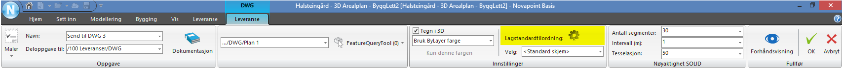

I Novapoint Basis gå til fanen Leveranse og DWG-eksport. Trykk på knappen for Lagstandardstilordning:

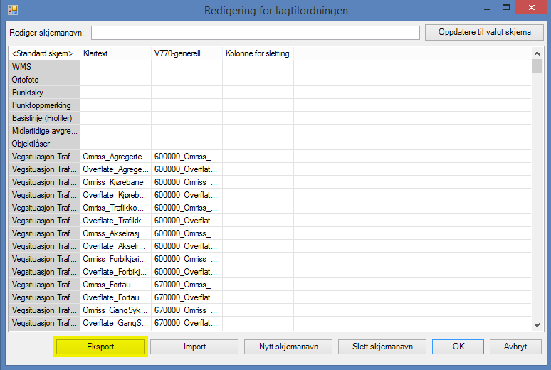

Trykk på Eksport:

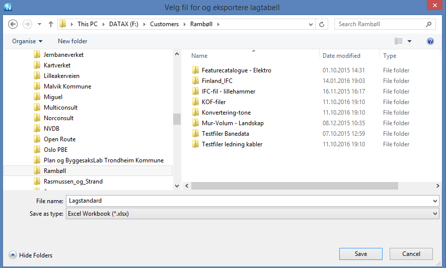

Angi et navn på Excel-arket:

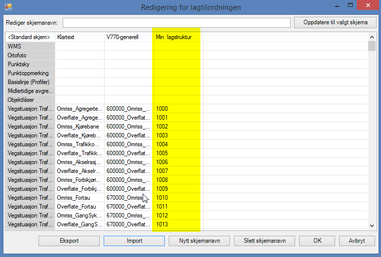

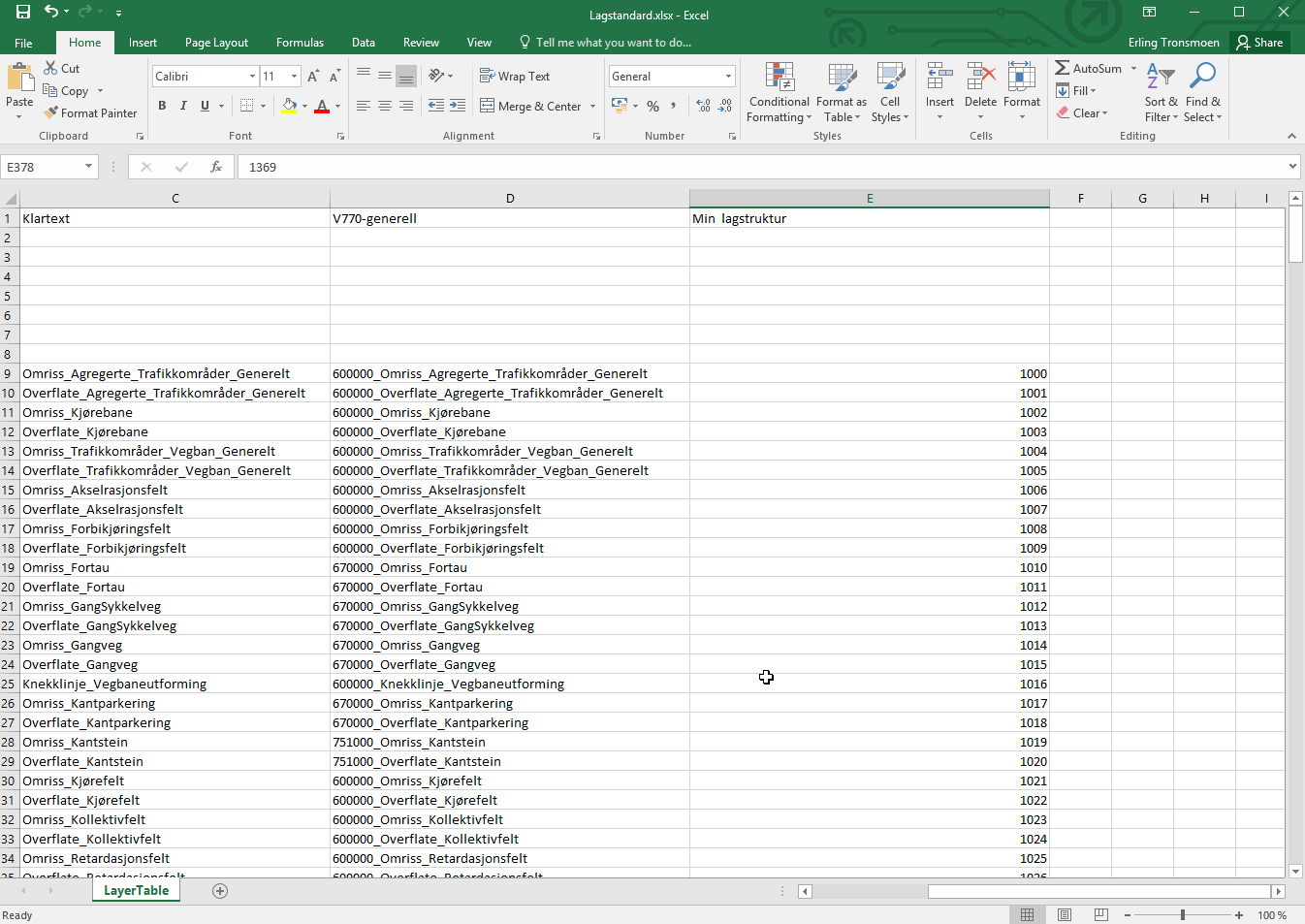

Åpne Excel, og åpne arket som akkurat ble eksportert. Legg så til nye kolonner, og gjør ønskelige endringer i lagstrukturen, f.eks. slik bildet under viser.
Avslutt og lagre Excel-arket, så den ikke holdes i minnet av Excel.

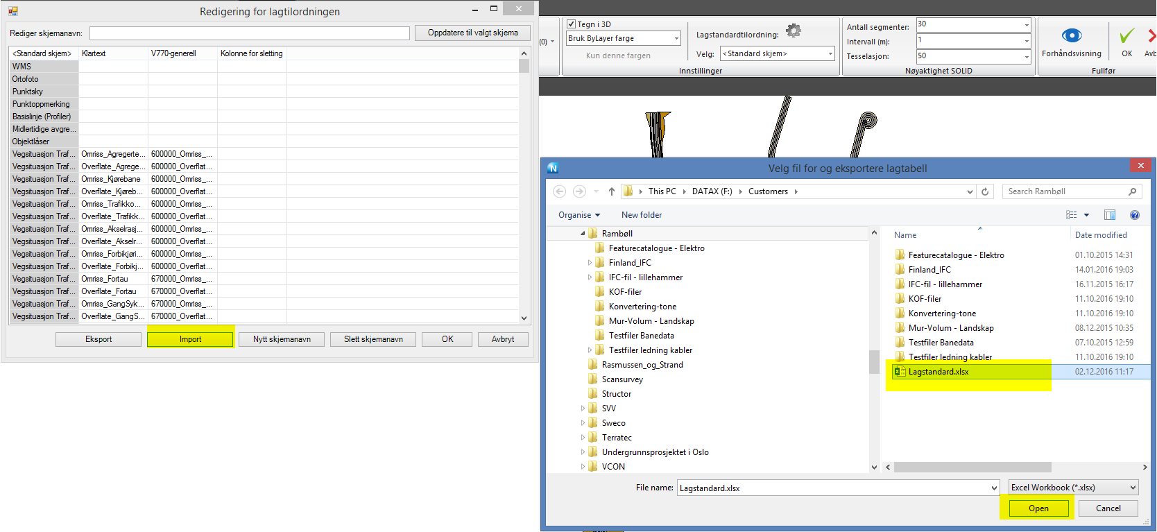

Tilbake i Novapoint, og dialogen for redigering av lagtilordning, importer tilbake Excel-fila.
Det vil nå se slik ut:
NB: Dersom fila skal brukes ved en senere anledning, må den importeres til en DWG-eksport-oppgave med samme presentasjonsoppsett/tegneregel som Excel-fila ble eksportert ut fra (“Veg og jernbane til dwg”).
