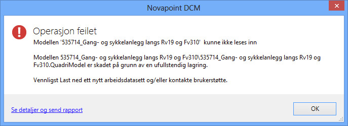

Dersom en modell har kræsjet har man mulighet til å rulle tilbake til siste vellykkede lagring.
Start med å åpne modellen på vanlig måte. Man vil da få en slik feilmelding:
Klikk OK. Man får så opp en perm (binder) med en grå modell i utforskeren.

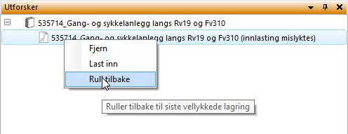

Modellen står med “Innlasting mislyktes”.
Høyretrykk på modellen og velg Rull tilbake.

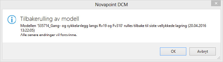

Man får da følgende melding:

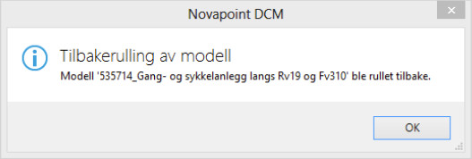

Klikk OK. Modellen rulles nå tilbake ved å pakke ut backupfila over gjeldende modell. Når den er ferdig vises en ny melding:

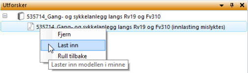

Klikk OK. Modellen er nå klar til å leses inn igjen. Dette kan gjøres ved å høyreklikke på modellen igjen i utforskeren, og velge Last inn:

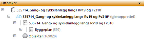

Modellen leses nå forhåpentligvis uten problemer:
Husk å lagre modellen, slik at den ikke lenger er en gjenopprettet versjon, men en vanlig versjon med sin egen backupfil.
