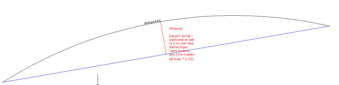

Ulovlig bue betyr at du har en bue i planen din som har pilhøyde kortere enn 2x enhet
Hvis buen har en radie på 5m og enhet i sosihodet er satt til 0.01 kan ikke pilhøyden være mindre enn 0.1m
Hvilket objekt dette gjelder finner du i SOSIVIS.log (fil - logfil)
Se loggfil! Ulovlig bue i filen:test.SOS Ulovlig bue: “test.SOS : .BUEP 159:” - punktene ligger på rett linje
Bruk så vis - gruppe og skriv inn gruppenr i sosivis. Da vil du finne bue som er gal- rett så i dwg filen
eksempel med 500m i radie
