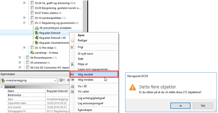

Slett resultat på arealplanoppgaven før eksport
Metoden er god å bruke dersom man har endret spesielt plangrensen i tegning. Dette forhindrer eventuelle kræsjer i Novapoint ved eksport fra AutoCAD.
Høyretrykk, og velg resultat på den aktuelle arealplan-oppgaven. Trykk DEL på tastaturet, og svar JA
Eksporter fra AutoCAD til Novapoint på nytt.

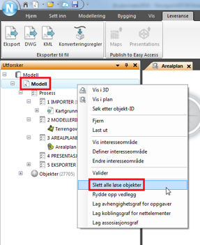

Løse objekter
Kommer som regel om man har 2 planområder eller 2 plangrenser.
Kommer også om PlanID i oppgaven ikke matcher PlanID i tegningen.
Objektene blir løse fordi de ikke har en oppgave å relatere seg til.
Høyretrykk på modellnavnet i utforskeren og slett alle løse objekter. Eksporter på nytt fra AutoCAD til Novapoint Basis.

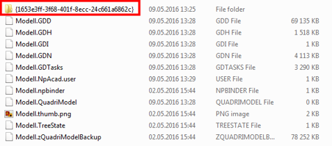

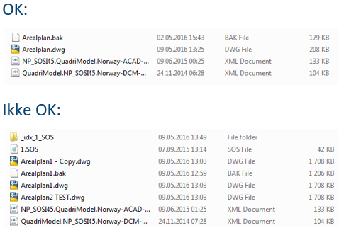

Mappen med arealplan-oppgaven
Alle oppgaver av typen modellering ny situasjon (inkl. arealplan) får en egen mappe, med en unik kode, når man oppretter den. Mappen ligger under mappen til Novapoint-modellen.
Ikke legg noen filer i denne mappen. Filene som ligger her er opprettet av programmet, og skal kun ha disse filene.

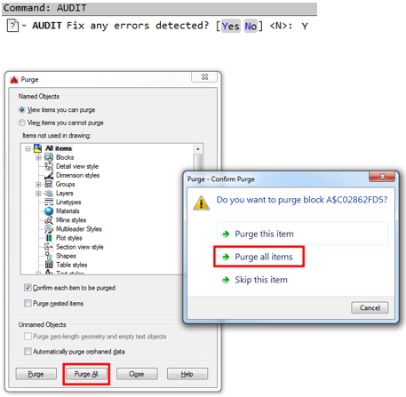

Audit og purge
I AutoCAD, koble fra alle formål.
Kjør kommando AUDIT, og svar Yes.
Kjør kommando PURGE, og trykk på Purge All.

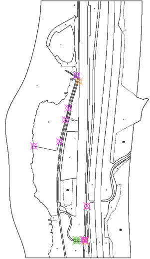

Kjør geometrikontroll
Husk alltid å kjøre geometrikontroll på hver av linje/grense-lagene
