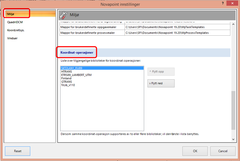

Hvor finner en hvilke transformasjonsbibliotek som er brukt?
Svar: Under N > Innstillinger > Miljø finner man en liste over tilgjengelige koordinat-operasjoner:
Listen er hierarkisk og dersom samme koordinat-operasjon supporteres av to eller flere biblioteker, vil den første i lista benyttes.

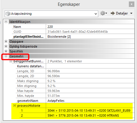

Svar: Alle objekter som transformeres ved import får en egenskap på under Geometri i Egenskapsvindu med informasjon om transformasjonen. Se på Geometri hvor en finner prosessHistorie og informasjon: fra > til (EPSG-kode) dato og tidspunkt for transformasjon hvilket transformasjonsbibliotek som er brukt:
